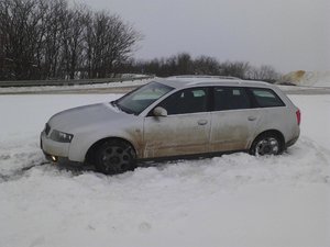

    Всем привет! Мужики сегодня на кругу вылетел с дороги перелетел через бардюр, машину боком понесло, а есп не дала газом подправить ее и в поворот войти в итоге под уголом перелетел через бардюр. На эвакуаторе отвез машину на СТО переднее левое колесо уперлось в крыло. После обеда скажут, что нужно делать по подвеске. Точно знаю, что диск колесный под замену. Подскажите можно ли поставить например на перед диски ет45 а на зад ет42. Есть возможность взять пару дисков "ромашка" у нас в городе, как у меня стоят как раз?

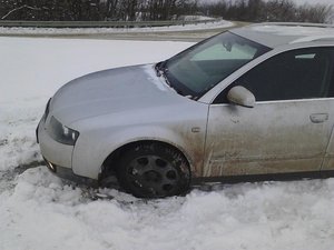

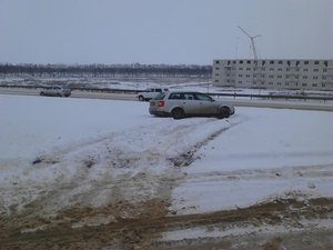

    Заднее колесо пробил с боку трещина 1 см была, а переднее выдержал скат, но диск точно под замену.
    Вот еще фотки

    Скорее всего как у меня, нижний кривой погнулся. Он хорошо гнётся :)
    Погнуть поворотный кулак - это нужно недюжиным талантом обладать. Он, сука, крепкий.
    Подрамник на вряд-ли пострадал. Сначала порвет сайленты на рычагах, только потом "дойдет" до сайлентов подрамника. А это огромный ход.
    Больше там гнуться нечему, привода останутся целыми, так как у ШРУСа ход большой.
    Да и это не 80-ка на которой МакФерсон.
    На 80-ке я гнул рычаг полностью, рвались сайленты в дребезги, вырывало шаровую, погнуло рулевую тягу и вырвало трипод из внешней обоймы.
    Вот там было "в мясо"! Но все быстро починилось. А рулевую тягу вообще на месте засунул меж двух стволов дерева и выгнул на место, что-бы дотащить машину на галстуке до дома :)
    Так что вариант "или йух в гармошку или 3.14зда в дребезги" к нашим ходовкам не особо применим :)
