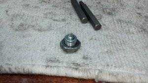

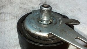

    Вот выкладываю по своим вчерашним мучениям. Первое - это полуразобранный сломанный для примера, второй - то что получил на своем uploadfromtaptalk1452697122514.jpg uploadfromtaptalk1452697134019.jpg

    Вообщем снял морду, там подшипник новый оказался, а натянули его неправильно, То есть вообще не натянутый был. Затянул все норм стало.
