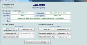

    Для vaдim. Вот снимок, будь добр, посмотри пожалуйста!

    17 июл 2013
    5.084
    Allr03AKE6M+low
    Да, вот тут сходится, зажигание вроде перед галлетой включал. Но теперь походу до выходных , чтоб проверить.

    Сбросил полностью адаптацию к заводским параметрам, угол в ATDC убежал к 0.8°-1°. И в 4-й группе переключения режимов стали более сглаженными, что-ли? В 5-й группе адаптации стояло максимальное значение. Сейчас заводское. Лог по углу прилагаю, но на совершенно холодный мотор.
  18. sl1220
    sl1220 Старожил
    15 сен 2011
    8.260
    A6/C5 2.5 AKE 01г.
    Угол то 0.8-1 BTDC. А на холодную, думаю, смысла нет делать лог.
  19. Князь Тишины
    Князь Тишины Живу я здесь
    6 май 2009
    1.983
    Канада
    Audi Q5 2010, 3.2 Quattro
    Не, это у меня прога не показывает ATDC. Она везде пишет BTDC. 0.8-1 это ATDC. Наверное прогрелась, пойду еще гляну.
  20. sl1220
    sl1220 Старожил
    15 сен 2011
    8.260
    A6/C5 2.5 AKE 01г.
    Погоди, погоди. Если прога всегда пишет, то минус должен был бы быть.
