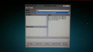

    Подскажите как правильно снять дамп с ЭБУ двигателя при помощи Галлето.

    Подключаешь шнурок, открываешь программу. Сначала жмёшь "БУ инфо", потом "Читать БУ". Спросит куда сохранить.

    Почему-то не смог прочитать прошивку, программа подвисает и молчок. Шнурок видит, комп точно в порядке, ВагКом работает отлично. Что может быть:shock: как можно проверить коннект к мозгам от галлеты? Может контакта где нет?

    Это происходит либо из-за кривой галеты либо из-за падения напряжения либо в компе либо в бортовой сети.
    Посему ВСЕГДА зарядник на машину и зарядник на комп :umnik:
  8. UTUG
    UTUG Властелин 8-ми колец
    7 ноя 2005
    22.136
    Allroad AKE МКПП
    На USB 3.0 Галлета не работает.
    На 64-битных системах скорей всего тоже (у меня не работала).
    Рекомендую использовать старый ноут с виндовсом ХР-шкой.
    Либо новый с навороченой виндой, но поставить туда виртуалку с 32-битной ХР-шкой, и обязательно должен быть порт USB 2.0
    Думаю что с галлетой всё в порядке. :nod:

    Пользуюсь системой на которой всё работало: вин8 х32 и усб 2.0. С зарядником - на борту 13.5 В.
    Просто последний раз подключал прошивку слить, перестала работать. Либо китайская галлета навернулась, либо разъем полку когда снимал повредил(как вариант) прозвоню провода, если нормальные значит галлете йок:(

    Блин я тоже никак не могу дамп прошивки слить, пишет нет связи с сервером. Галетто только купил. Вот не знаю или я что-то нитак делаю или ПО не правильно поставил...:shock: использую виртуальную ХР.
