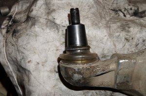

    Если речь о верхних рычагах передней подвески, то я уже больше года как надеваю на рычаги импровизированный презерватив из камеры от волейбольного мяча. Камеры хватает на полгода - год. Рычаги перестали умирать каждые три месяца.

    Так и есть, только надо понимать что кривые рычаги у всех одинаковые, а прямые бывают трех видов !
    1) старый тип, с широким пальцем для чугунных кулаков.
    2) уникальный тип, со "средним" пальцем, только для Allroad-ов, усиленый рычаг.
    3) новый тип, с узким пальцем, рестайлинговый с 2002 г.в. для алюминиевых кулаков.
    Пыльники соответсвенно у всех трех отличаются верхним отверстием.

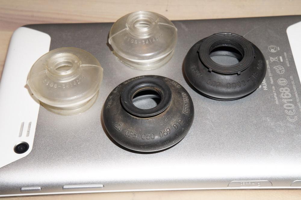

    Обрати внимание на пыльники "Точка опоры" с номерами P014 и P015
    близки к размерам оригинала
    вот тут их размеры внизу есть http://crt.ru/dimensions/

    Не, спасибо, с полиуретаном уже наигрался, теперь обхожу его стороной.))
    Да и не очень они подходят, внутренний всего 13. От тАёты короллы почти идеально, и силикон найти можно, типа таких:
    http://sibreztech.ru/index.php?categoryID=102

    дык никто про сайлентблоки и не говорит)). Пробовал я и пыльники полиуретановые.

    чем же полиуретановые пыльники плохи ?
  18. Mayhem74
    Mayhem74 Живу я здесь
    30 апр 2014
    2.882
    A6 C5 AKE Q А ESP
    Отслужили ровно один месяц!

    Заехал сегодня в ТазоМаг:
    это те которые показывал УТЮГ, только силикон. В отличии от резины не потрескается от постоянного напряжения. Большой диаметр подходит, малый будем натягивать. На венхние рычаги встанут идеально! Цена 22р.

    Вот:
    как времянку можно использовать. Но только силикон, ни в коем случае не резину или полиуретан!
