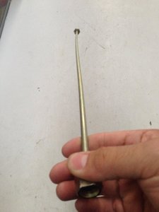

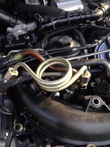

    Поздно уже не алмаз, только что друг позвонил, трубку то прорвало((((. Это все мои плоды, я его на дизель посадил)) теперь мучается.

    Сколько там атм, это трубка подачи топлива на рейку.

    Меньше даже чем у нас на форсунки подаётся - 1,5к. Просто нужна качественная трубка.

    Пробило у него, вроде ставили от КамАЗа, ща купил такой же, посмотрим че получиться. ImageUploadedByTapatalk1415961370.179442.jpg

    на Камазе давление несколько сотен бар,
    а КР выдает до 2000 бар

    Отечественной автопром, а как менять его, там нужно че то закрывать прижимать И так далее?

    но даже не в этом дело что трубки камазовские, трубки высокого давления не должны иметь такие изгибы и витки, мало того, длинные трубки должны иметь специальные держатели и виброгасители
    ищи родную трубку, или трубку покороче, как можно прямее
