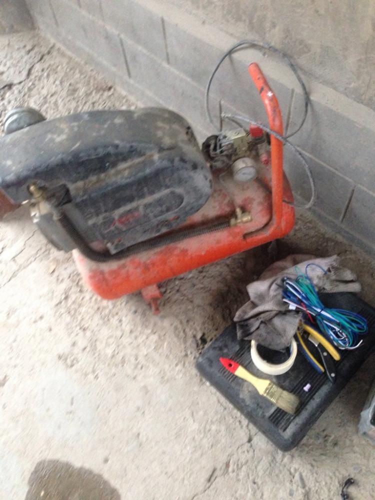

    Валера, компрессор привез родственник
    Так теперь давление откуда подавать по направлению топлива в систему, или с обратки наоборот?
    Потом че пузыри во все соединение?
    2-3 атм не мало?
    Насколько дать атм, тут видно компрессор старенький, и не могу считать что манометр без погрешности.

    зачем компрессор ?
    давление можно было накачать любой ручной попмпочкой, + подключить манометр, чтобы не переусердствовать, да и падение давления наблюдать...
    давлние подавать куда угодно, главное перекрыть трубки уходящие в бак, изолировать систему

    Писали тут несколько постов назад, что можно с колесом соединить и делов:nod:

    Если дать высокое давление до ТНВД прозрачная трубка на концах может начать пропускать.

    Вот блин, а то хотел так,
    Тогда есть компрессор на 12вольт автомобильный маленький, им тогда может
  20. sezya

    У меня при моем подкачивающим насосе, который по паспорту вроде как 1.5 бар давит, уже начинала пропускать солярку прозрачная трубка на соединении ближе к лобовому стеклу. Пришлось ставить хомутик.
