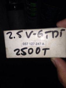

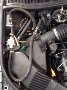

    Этот доп насос одно название, потому что он слабый, на заглушенном 0,2атм, он только для подкачки. ImageUploadedByTapatalk1415244791.813457.jpg
  17. Nurkanat
    Nurkanat Живу я здесь
    30 дек 2013
    2.672
    A6 C5 2,5tdi AKN
    Такой слабый стоит.

    Поставь насос от газовского 406 двига и регулятор от негоже переделанный. В теме о допнасосе всё есть. Бюджетнее некуда. Он тебе топливную будет опрессовывать "риалтайм" каждый день:hi:
