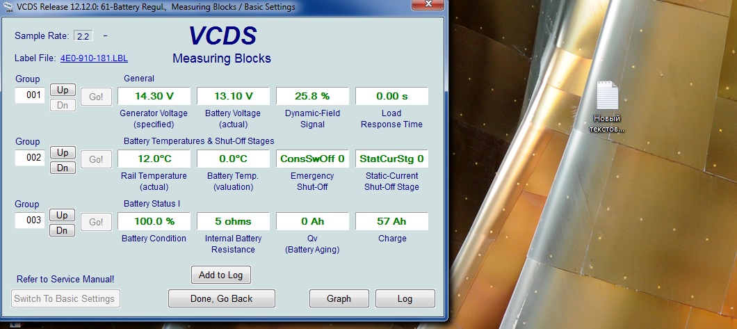

    #678 Ramo, 27 окт 2014
    Ребя подскажите почему на новом аккумуляторе 110ампер бош вот такие показания???? пусковой 920, аккум закодирован, гена вроде 14.30 дает.
    А ампер 57 ( , при этом MMI показывает 100% заряд.
    заводится туго что летом , что в холод, всё остальное в идеале
  19. quattrosens
    quattrosens Старожил
    21 сен 2010
    17.156
    Франция
    Нужны не скрины а логи по заводу по 1-2-3 группе !
    как снимать логи
    http://www.audi-club.ru/forum/showthread.php?t=115582
