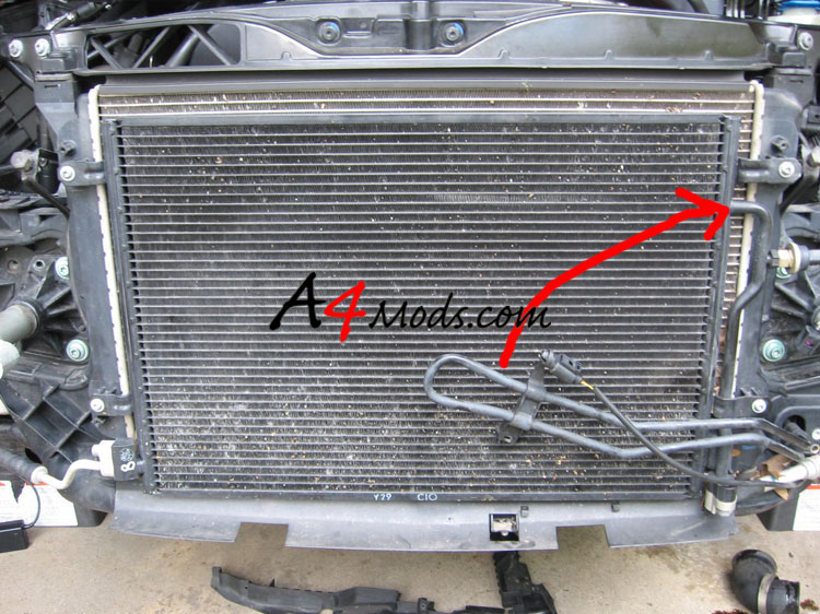

    Не подскажет ли глубокоуважаемый ALL как в AFB подключается малленький радиатор кондея?
    Номер детали на нем стоит такой:4B0260401D
    Этка не пробивает по номеру нашел только такое фото
    Там такая решетка и спереди датчик. Не помню куда он крепится и куда провод подрубать надо?
    Напрягает что нет никаких креплений. :shock:

    Ну да это основной радиатор. А есть там еще такой широкий но узкий 2см.
    В него ничего не заливается просто ребра а спереди датчик стоит.

    Ты говоришь про радиатор ГУРа. На нём просто крепится датчик температуры воздуха за бортом.

    Не. Радиатор гура это змеевик. А у меня прямоугольная планка. Сверху датчик стоит и от него провод идет.

    по номеру пробивается простой радиатор кондиционера, как на фото Сергея. на радиаторе стоит датчик F129 ( справо в верхнем штуцере ). с датчика должны 4 провода идти

    нееее. скорее всего отвалилась нижняя часть радиатора кондея. не ну бывает. поэтому фотки с ориг. номером. и кок-раз к нижней части крепится датчик t окружаещего воздуха.

    А как крепится? Вставляется в такие лапки? И провод (два контакта)идет потом влево к бачку ГУР?

    У меня на рейке стоит датчик G17.
    Вот как тут:
    Только датчик стоит на такой ребристой рейке а как ее поставить не понимаю.

    G17 - датчик температуры наружного воздуха, стоит в кронштейне, который крепится к змеевику.
    это началось с B5 и стоит на всех С5

    Вот эта падла.
    Впрочем я снял сеня датчик и примотал его проволокой к змеевику гура.
    Такой вот временный колхоз. :chainik::chainik:
