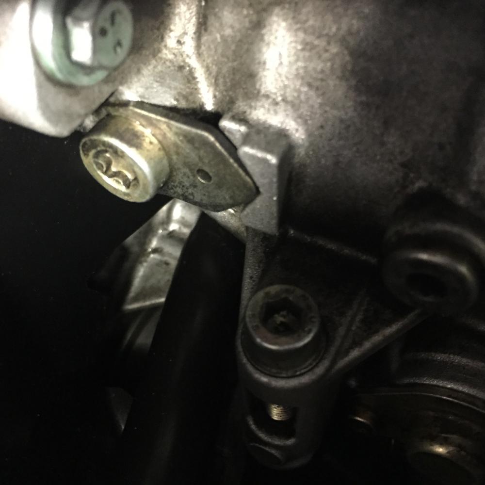

    Уверен, что с тнвд, а не с форсунок? На фото по боку течет, туда с тнвд как бы не должно затекать. Со стороны 4-6 цилиндр - это слева (принято по ходу движения сторону определять). Есть там угловатая шайба, посмотри туда. Она фиксируется винтом с резиновым уплотнением (колечко), может там засада. Еще если смотреть спереди на тнвд, есть заглушки на корпусе (шарик забитый в отверстие), были случаи, что они текли. Ну и сальник. А по хорошему лучше рем. комплект заменить.

    в ремкомплекте есть всё....только для начала всё таки нужно точно найти откуда течёт ,тебе уже указали на возможные места....вот только двумя глазами можешь не найти ,вытирай всё насухо ,бери помошника ,опресовывай заново

    Буду брать ремкомплект и все снимать, по-другому не найду нифига

    Сегодня еще детально все осмотрел при опресовке, течет именно с угловатой шайбы, течет очень хорошо..
    Получается что от туда часть соляры капает вниз двигателя по передней плите, а часть по ТНВД стекает в развал голов как раз с левой стороны.
    Там стоит обычное резиновое кольцо, это кольцо можно в магазине подобрать, или какое-то специальное резиновое уплотнение? Просто рем комплект ждать долго да и если есть возможность немного сэкономить, то почему и нет.

    Можно подобрать любое другое или под старое подмотать пару витков ленты ФУМ.

    Подобрать колечко и не ждать, но ведь может и еще где капать будет.

    В китайских наборах резиновых колечек ты найдешь своё счастье :thumbup:

    Там видно будет, хотя бы этот косяк устранить
