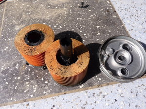

    Очень повезло тебе что поставил фильтр UFI !!!
    Похоже на металическую грязь

    А вот оно что, т.е. это бумага не из ЮФИ.
    Вот ведь. Я Боша 2 шт резал и Кнехт, ни чего такого не было. Да и сливалась солярка чистая всегда. А от куда сливал, из какой дырки. Интересно. Надеюсь это не с выхода из фильтра.

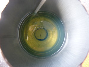

    Нет это всё слилось из дырки клапана-термостата .

    Ну значит это на подаче (вход в фильтр). Хорошо, что хороший фильтр, правда ведь :nod:

    Так торец то не закрыт этих бумажек. У кнехта торец закрыт черной пластмасской и топливо фильтруется только с фронта. У Уфи торец открыт.

    можно подумать, другой бы это не отфильтровал?
    всё, что можно увидеть глазом, задержит и бош.
    не надо делать кумиров.

    Да торец открыт но те кто вскрывали этот фильтр , наверное видели что бумага изогнута в форме U и то что затекает сверху , остаётся в середине U.

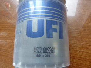

    У всех на фильтре UFI написано made in china?

    Не знаю что вы зацепились за этот УФИ, из всех фильтров что покупал, УФИ - само ужасно выглядит, в руках чувствуется дешевка.
    на моем было

    Тоже Китай был. Раз попробовал и всё. Кстати раза два Кнехт разрезал, тоже грязь была, но машина ехала.
    P.S. Уфи только на первом фото.

    Серней ты ошибаешься, ГОВНО ПРОХОДИТ ЧЕРЕЗ ФИЛЬТР БОШ,
    Не веришь, изучай, всё доступно и с картинками :hi:
    http://www.a6-allroad.ru/showthread...E%F1%F2%E0%EB+%EC%E5%ED%FF+%F4%E8%EB%FC%F2%F0

    Хорошо, только фильтр резать надо не поперечно а ПРОДОЛЬНО, что-бы увидеть прошли или нет говна во внутреннюю (заборную) сторону фильтра
