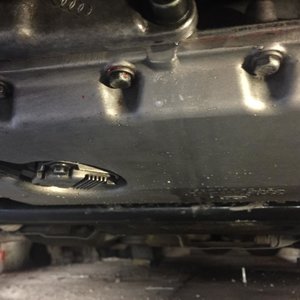

    Ребят подскажите в моей проблеме... После установки доп насоса бежит саляра где не могу найти, снизу по Картеру стекает вообще хорошо.... Шайбы обкатки все новые, все соединения проверил. Остается только ТНВД но за час работы в развале голов соляры не обнаружил, а вот скину течет...:hot: может кто сталкивался

    Ни чё не понятно:rollingeyes:...с какой стороны?,что скину или снизу?...."шайбы обкатки",успокойтесь, не волнуйтесь, пишите понятней:)

    Снизу по Картеру стекает соляра....откуда бежит не видно, шайбы обкатки все новые, шланги обкатки тоже.

    Скинь крышки ремней и глянь, может сальник тнвд течет.

    Хорошо посмотрю, только капает ближе к коробке, получается по плоскости где сливная пробка

    Ну а там то откуда соляра? Тогда шланги смотри, где то дырочка видимо.

    до установки доп насоса не капало?

    Предполагаю, что не капало. Воздух сосало. Дальше шучу: Поставить насос (дополнительный) помощнее и там где были капли образуется струя - всё легче обнаружить.

    Может стоит опрессовку топливной сист сделать!?

    Сделал сегодня опресовку, бежит откудато с ТНВД, мокро очень с правой стороны(со стороны 4-6 цилиндра), и походу откудато с перейди еще течет так как все это дело стекает по движку, и с передней части картера капает на землю.
    Какие пути решения данной проблемы? Если брать ремкомплект ТНВД, то там есть все необходимое для устранения течи...
    Вот немного фоток

    А сколько атмосфер дал? Наверно не больше 1,5.
    По ищи, тож по ищу, не давно кто то писал о подобной проблеме с воздухом, у него проблема была в сальнике под шкивом тнвд, он вроде все резинки менял.
