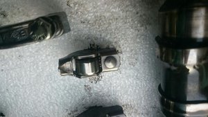

    1. Если гидрик не продавливается на замену его? А то половина колом стоит, а половина пальцем прожимается и возвращается
    2. Как оценить состояние рокера?

  9. Mayhem74
    Mayhem74 Живу я здесь
    30 апр 2014
    2.882
    A6 C5 AKE Q А ESP
    http://www.audi-club.ru/forum/showthread.php?p=9576279#post9576279

    4.135
    предже чем написать прочитал это)
    Встречал писали, что если гидрик не продавливается, то его на замену, полчается гидрик, который не продавливается пальцем рабочий?
  11. Mayhem74
    30 апр 2014
    2.882
    A6 C5 AKE Q А ESP
    #4911 Mayhem74, 5 июл 2015
    :nod:
    Луше сказать так: гидрики которые получится прокачать - рабочие!
  12. proxy
    proxy Живу я здесь
    25 авг 2013
    4.135
    т.е. желательно из всех гидриков удалить старое масло, прокачать, и те, которые не будут прожиматься рабочие?
  13. Mayhem74
    30 апр 2014
    2.882
    A6 C5 AKE Q А ESP
    Именно так. Можно ещё в соляре промыть.

  15. proxy
    proxy Живу я здесь
    25 авг 2013
    4.135
    Еще вопросик, если гидрики повторно устанавливаются, имеет значение чтоб они на своих же местах стояли?
  16. Mayhem74
    30 апр 2014
    2.882
    A6 C5 AKE Q А ESP
    Если есть такая возможность, то лучше сохранить пару гидрик-рокер.

    Прокачиваются, но все равно на 1 мм прожимается. Это не норм?
  18. proxy
    proxy Живу я здесь
    25 авг 2013
    4.135
    Разобрался) воздух до конца не выгнал) теперь все колом стоят, еще раз спасибо!
