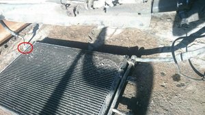

    Парни, срочный вопрос. Эльза говорит: "Отделить конденсатор только от радиатора (трубопроводы не отсоединять). Прикрепить конденсатор климатической установки проволокой, например к переднему колесу". Это значит то, что слева на радиаторе кондея можно отсоединить?

    Нет, нельзя. Газ выйдет. Это в А6 шланги с одной стороны подходят. А в А4 по дебильному, только под машину можно засунуть. Потом по нему можно топтаться, лить на него масло и антифриз :)

    Понял :D, спасибо:thumbup:

    слово "например" видишь?
    от слова обязательно отличаешь?
    не твой вариант, короче.
