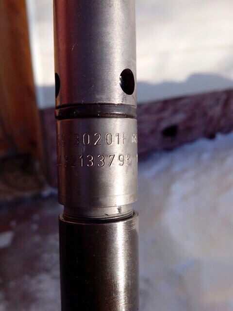

    Почему не вариант шайбу подложить?
    На стендах где форсы проверяют там они только через шайбу затягивают, так как в день они по 100 форсов проверяют.

    Можете меня назвать колхозником, но я обмазал саму резьбу на форсунке фиксатором резьбы. Всё сухо)

    Трубка вставляется конусом в форсунку и зажимается гайкой.
    Смотри конус на трубке.

    Привет, видимо там мусор под конус попал, открутить проверить, и сам конус проверить

    Со клубник предложил форсы за 4500 р весь комплект от аум, но проверил на качке две штуки забиты, а другие 4 на 240 пшыкают, вот он сам тож не шарит что как можно их вернуть в рабочие сост.
    А мой интерес в этом может быть их взять и на мой акн воткнуть))
