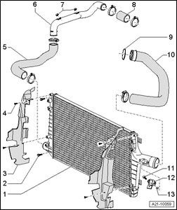

    не могу найти номер в каталогах колечка на патрубок с куллера перед ДЗ (мотор BDG)
    A21-10059.png позишн намбер 9 :shock:
    есть знающие????

  10. UTUG
    UTUG Властелин 8-ми колец
    7 ноя 2005
    22.134
    Allroad AKE МКПП
    А что это за колечко ? Для чего там колечко на резиновом патрубке ? :shock:

    Бывает, что отдельно и нет, только вместе с трубой. Подобрать можно по размеру.

    Какое колечко?
    Фиксатор в ДЗ, чтобы патрубок не выскакивал?
    Других там нет.

    резиновый патрубок заканчивается металическим фитингом и вставляется в електро дз, фиксируется скобой-защелкой,кольцо на фитинге

    :eek:....по эльзе пишет заменить кольцо- значит оно должно существовать отдельно

    Нет не фиксатор, кольцо на фитинге патрубка

    ни разу не менял.
    даже не отложилось в памяти, а есть ли оно там.

    и я ни разу... опресовывал - с мылом пузырится

    размер можешь сказать?

    разобрался -номер кольца
    021 105 279 ,размер 58,6X3,в каталогах под одной и той же позицией для BDG -кольцо ,для всех остальных -прокладка
