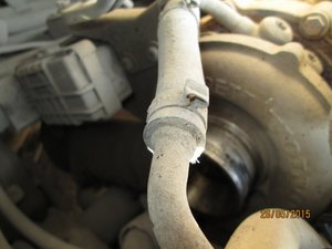

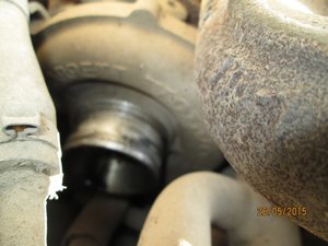

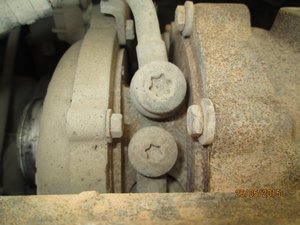

    Да, гугль выдает 2 типа, нужен тот, который с вакуумным актюатором.
  2. регион 102
    регион 102 Живу я здесь
    9 апр 2012
    2.856
    Башкортостан респ.
    Allroad а6с6 3.0тди
    IMG_0493.JPG вот она,но ничего не видно.
  3. регион 102
    9 апр 2012
    2.856
    Башкортостан респ.
    Allroad а6с6 3.0тди
    к сожалению нет онного под рукой.
  4. Mayhem74
    Mayhem74 Живу я здесь
    30 апр 2014
    2.882
    A6 C5 AKE Q А ESP
    Да, это точно не та.

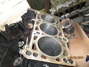

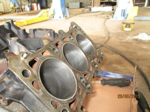

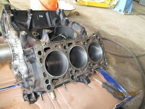

  6. юрий.в.
    юрий.в. Старожил
    25 сен 2010
    5.473
    A6/C5 2.5TDI AQ 99
    Все цилиндры гильзовал???
  7. регион 102
    9 апр 2012
    2.856
    Башкортостан респ.
    Allroad а6с6 3.0тди
    да все шесть.
  8. Mayhem74
    30 апр 2014
    2.882
    A6 C5 AKE Q А ESP
    Красота.:thumbup:
    Торцы гильз как-то обрабатывали после установки? или так установили точно?
  9. регион 102
    9 апр 2012
    2.856
    Башкортостан респ.
    Allroad а6с6 3.0тди
    даже не могу сказать,у них станков очень много.как делали не знаю.
  10. юрий.в.
    юрий.в. Старожил
    25 сен 2010
    5.473
    A6/C5 2.5TDI AQ 99
    Нууууу! ))) Новый мотор будет!))) Я вот как сниму свой мотор,так же его в гильзовку отвезу! Но это не скоро! За одно посмотрю как твой будет работать! А то всегда пугают этой гильзовкой!
