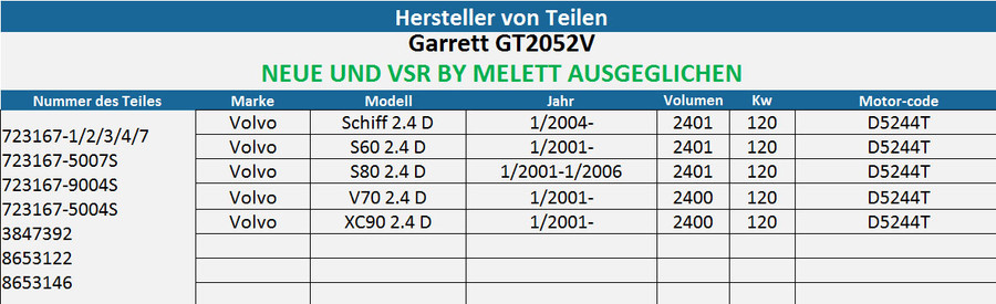

    Народ, может есть у кого под рукой турбина от volvo'вского 2.4d, есть возможность сравнить её картридж с нашим?

    Какая-то из таких? если да, то картридж турбины у неё должен быть в точности как наш, есть возможность в этом удостовериться?

    По каталогу идет вот этот картридж:
