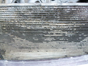

    Радиатор кондиционера весь убитый. Но клима хорошо холодит нареканий нет.
    Может пока разобрано поменять радиатор кондиционера?
    Что посоветуете?

    Обычно обмотка статора в моторчике держится на пластиковых распорках, они от времени и от фреона отваливаются, провода обвисают и задевают ротор......

    Забей, работала и работать будет, в работающий механизм не лезь, будет оказия купи радиатор и положи в гараж на запас....

    многие тоже Nissens ставят,
    на соседнем форуме есть отдельная тема на этот счет

    я бы сказал так.
    При +25-30 компрессор, может быть, еще не отключится, но вентиляторы будут работать почти всегда на максимальной скорости и холода при этом может не хватать.
    На ходу и при скорости вопросов не возникнет, но в пробке сразу ощутишь.
    Его и сейчас хватает, поэтому вопросов и нет.
    Прибавится 10-15 градусов на улице и сразу все вылезет.
    Вентилятор будет вкл., но т.к. сот нет, то просто трубки он эффективно не охладит.
    Я так понимаю, что и керхер не прошел мимо в желании помыть его в предыдущие разы?

    У меня был немного получше радик,клима то холодила,но из-за забитых сот росла температура в жару,особенно с включенным кондеем.От этого виска жужжала не по-детски,отнимая мощь у мотора.Вот и думай менять тебе радик или забить.

    Керхер выкинуть навсегда, взять шило и за пол-дня выровнять все соты.

    #4530 trank, 23 май 2015
    Никогда, лично я, керхером не мыл.
    Про то, что холодит нормально, я имел ввиду, что не сейчас, а летом в самую жару нареканий не было за прошедшие 2 лета.
    В принципе меня не останавливает замена, просто читал что иногда гайки не очень хорошо откручиваются...
    Ну и уж если надумаю менять - вопрос:
    Чтобы поменять просто откручиваю гайки фреон выходит и меняю. Или с выпуском фреона есть другая операция?
    Спасибо всем за ответы!:beer:
    Кстати, крыльчатку заказал оригинал, виску вемо, радиатор нисанс.

    Там , внизу нечего выранивать, их просто нет...

    Новое поставишь, проверь опоры мотора и переднюю незабудь. Крыльчатка может задевать о кожух.

    Зачем, заезжаешь к холодильщикам и просишь слить фреон, меняешь радиатор и заезжаешь к ним снова, они тебе твой фреон снова зальют и добавят количество если надо.
    Если сам фреон сливаешь в воздух то запомни, курить рядом ОПАСНО ДЛЯ ЖИЗНИ !!!

    Понял, спасибо. Опоры у меня мертвые. Ошибка висит давно. А переднюю поменяю обязательно. От нее же зависит "кивок"?

    дада, прямо в банку сольют и крышкой закроют.
    Никто не будет смешивать газ клиента со своим.
    Прогнать через установку и добавить газа и масла - ДА, специально откачивать в колбу и хранить - это надо быть очень близким заправщику человеком или так его простимулировать, что заправить новые 600 +- грамм покажется дешевле.

    Мне такую процедуру предложили сами заправщики, когда я спросил как лучше стравить давление. Первый раз заехал на то СТО.

    За работу - конечно, но выходит дешевле нового фриона.

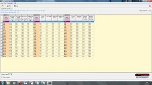

    Тоже вопрос по кондеру, а то в нете решение только замена.
    Адрес 08: Электроника кондиционера / отопителя Label: 8E0-820-043.clb
    Номер блока управления: 8E0 820 043 AM
    Компонент и/или версия: A4 Klimaautomat 2831
    Кодировка: 00000
    Код мастерской: WSC 00000
    VCID: 6CDDDA6936E3
    1 неисправность:
    01232 - Регулировочный клапан компрессора климатической установки-N280
    30-00 - обрыв цепи/короткое замыкание на плюс
    Не холодит, при удалении ошибка все равно появляетя.
    Где нули по н280 там давил на газ
