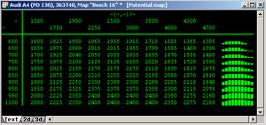

    Типичный ограничитель наддува для мотора АКЕ
    X - обороты двигателя
    Y - милибары атм давления
      8,4 КБ
      33
  4. UTUG
    UTUG Властелин 8-ми колец
    7 ноя 2005
    22.134
    Allroad AKE МКПП

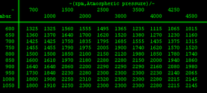

    А вот для твоего мотора 1.9 ТДИ 130 ЛС
      13,1 КБ
      49

    Добавлю для Мазая. Данные с датчика атмосферного давления отображаются в милибарах в 10-ой группе, 2-е окно.
    На равнинной местности там всегда будет около 950-1050 мбар. Мотор выдает максималку.
    В горах где я живу, у меня дома к примеру, на высоте 1100 метров это уже 900 мбар (в среднем). Падение мощности малоощутимое.
    А на высоте 2500 метров, куда подымался sezya, атмосферное давление будет в районе 800 мбар.
    Посмотри по таблицам что я давал выше, на сколько уменьшится максимальный наддув.
    На 200 - 300 мбар. При этом турбина будет крутится с гораздо большей скоростью чем на равнине. (сильнее раскручивать ее опасно !)
    И при этом воздуха будет еще меньше, ДМРВ это видит, и топлива подается меньше, это абсолютно нормальная ситуация.
