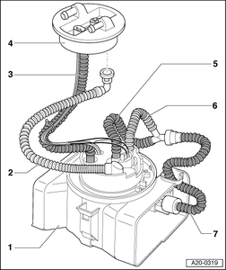

    На днях писал что у меня подсос воздуха, причина скорее была в слабом насосе который наполняет стакан, пока он наполнит тнвд и доп насос забирает от туда всю соляру, и еще заметил что мой доп насос подустал или он должен быть ниже уровня чем бак чтоб нормально переливать.
    Теперь ВОПРОСы:
    1. Поставил и оставил грушу до насоса, кто нибудь так делал, последствий какие могут быть??? например со временем груша из за соляры сыпаться. [​IMG]
    2. Вернемься в бак.
    На фото нарисован тройник который стоит в баке после насоса на А сериях, можно ли этот тройник переделать так чтоб он наполнял стакан быстрее, тем что либо поменять шланги на позициях 2 и 3 (на фото расписано конкретнее), или например с насоса на прямую трубку подключить к магистрали идущей к фильтру И так далее и тому подобное????

    Тройник в баке: то что идет под стакан - идет на эжекционный насос. С его помощью соляра из другой половины бака переливается к забору в стакан. Если тебя смущает наполнение стакана, проверь за сколько он наливается. Так же убедись, что заборная трубка и трубка обратки без дыр, и вообще обратка в стакан сливается (должна в стакан). Еще надо проверить герметичность соединения обратки со штуцером на крышке насоса. Там система, как на омывайке фар, штуцерок вставляется в ответку и фиксируется пластмаской. Внутри резиновое колечко - может и оно подпускать воздух. Подача (кусок шланга) тоже может подвести, возраст, резина сохнет, а штатный хомут не держит.

    И еще про наполнение стакана. Расход соляры на хх ну пусть 1л/час - это как раз примерно объем стакана. Все остальное сливается в обратку и из обратки должно попадать в стакан, вот в этом убедись. И стакан то без дыр, надеюсь.

    При таком подключении трубок, направление на трубке №2 неизбежно должно быть развёрнуто в другую сторону(под действием эжекции). Получается, что топливо высасывается из стакана

    Вот так в Elsa:
    1 - Накопительный резервуар
    2 - Сливной шланг
    3 - Подающий шланг
    4 - Запорный фланец
    5 - Топливный шланг от топливного насоса к разъему тройника
    6 - Топливный шланг от блока подачи топлива к разъему тройника
    7 - Топливный шланг от разъема тройника к эжекционному насосу

    У меня все видно. Может это только у тебя не видать. У вот еще раз выложил.
