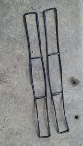

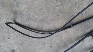

    А я седня разобрал почти салон на своей бензиновом а6 с4, хочу помыть весь салон и потолок обновить, до меня хозяин там баранов возил походу, мозел - он, до конца ушатав отдал мне в счет долга(((
    [​IMG][​IMG]
    [​IMG][​IMG]
