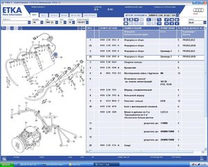

    Дмитрий, Валерий, подскажите по управляющей на АКЕ. какая должна стоять и распылитель. я по етке смотрел, там их целых три выдает. или прийдется все-же голову вскрывать.

    Какие выдает ЕТКА ?
    И какой мотор у тебя, точнее, год, и ТНВД Е или L ?

    Все фильтруется по VIN (ETKA 7.3).
    Буква на крышке и если мотор AKE, то должна быть L.
    А форсунка 3-го 059130202F для евро 3

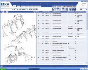

    202Е не получится поставить, т.к давление 2 ступени разные?

    Когда заходишь с ВАГ-Комом в мотор то видишь тип ТНВД 059130106Е или L
    059130106Е соответсвует управляющая 05930202Е
    059130106L соответсвует управляющая 05930202F
    05930202Е бывает 2х типов
    05930202 Е от AFB несовместимая, отличается зелёным резиновым кольцом
    05930202Е совместимая с Е и F, отличается чёрным резиновым кольцом, на неё просто ставим распылитель от умершей управляющей

    откопал в своих переписках номера и поднял пару тем по аке форсункам. 059 130 202 Е, она же 0 432 133 833 - это форсунка от AFB. 059 130 202 Е и 0 432 133 802 от AKE до 2001 г.в. так что Дмитрию моя точно не подойдет.
