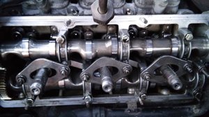

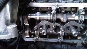

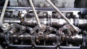

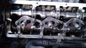

  5. ser_gr72
    ser_gr72 Старожил
    23 окт 2006
    28.111
    #3545 ser_gr72, 7 апр 2015
    24,24,24,25,24,26
    угол 1,8-2 ATDC, коррекция на одной голове с минус и с плюс
    фотки ниже
    компрессия должна показать
    новые
    нет у вас ничего против Кости Сапрыкина :)
    Тут вопрос, почему с нормальными распылителями стало хуже, чем со старыми с упавшим давлением?
  6. quattrosens
    quattrosens Старожил
    21 сен 2010
    17.156
    Франция
    Хорошо, да к стати форсунки нормальные или гибрид ?

  9. quattrosens
    21 сен 2010
    17.156
    Франция
    Я бы снял копрессию в цилиндрах с маслом и без и обратил-бы внимание на то как поднимается компрессия в цилиндре за первый качёк 70-80% да или нет
