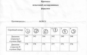

    Поменял распылители.
    Было
    Стало.
    -1,33 2,67 -0,47 1,57 -1,49
    Давление по форсункам
    В кружочках - в каком цилиндре стоит, т.к. у мастера была своя маркировка и третья была не пронумерована и получалась шестой.
    Дополнительно он сказал, что номер 4 немного просевшая по второй ступени и там пришлось поставить более толстую шайбу. Ну и я ее на всякий случай поставил на первый цилиндр.
    Давление 1-й поставил чуть выше, т.к. говорит, что они приработаются и оно упадет. ХЗ как к этому относится, но вот так.
    Машина едет, но на ХХ ее монотонно трясет с одинаковой частотой.
    Чуть прибавил газ и все ровно. Как вариант, поменяю 1й и 2й цилиндры на днях или выходных, а дальше непонятно.

    Серега, во втором канале добавь чуток топлива, колбасня пройдет :)

  9. UTUG
    UTUG Властелин 8-ми колец
    7 ноя 2005
    22.134
    Allroad AKE МКПП
    ох не нравится мне твоя коррекция :uhoh:
    я предупреждал что дело скорей всего не в распылителях
    может у тебя в цилиндрах проблема ? :confused:
    Пока чтоб не колбасило, можно и местами поперетыкать форсунки.
    ЗЫ
    Распылители старые почем отдашь ?
    Выберу из них пару штук получше, на А4 заменю, пару плохих. :)

  11. ser_gr72
    ser_gr72 Старожил
    23 окт 2006
    28.111
    Я, когда принес их другим мастерам и при мне одну поставили на качку (это была 1-го цилиндра и стенд вторую ступень на ней не находил).
    Так вот она пару раз могла отработать с треском, а пару раз тут же просто распылить, т.е. слить топливо через себя.
    ТО, что они за 70ткм поизносились факт. А вот где коррекция - это ВОПРОС.
    Местами поменяю, тогда и про цилиндры подумаю. Только что с ними может быть?
    Прослеживается закономерность, что коррекция просто сдвигается в ту или иную сторону и все.
    Вот что еще заметил.
    При 50-60градусах, когда начинал измерять, по всем цилиндрам, кроме первого, коррекция была меньше, а с прогревом выросла.
    А вот коррекция первого цилиндра, как была 2,6-2,8, так и осталась.

    плохо, может трещина в ГБЦ..... :shock:
    или чтото с системой ГРМ, клапана, направляющие...
    хотябы компрессию не измерял ?

    Цифры коррекции меняются, но если посмотреть внимательней, то почти одинаковая, после замены распылителей: по возрастающей цилинды 142635.

    28.111
    24,24,24,25,24,26

    Фантастика.
    было это 3 года назад. Пробег порядка 270-280ткм.
    Машина работала, но судя по коррекции - лила.
    К слову сказать, работала в обоих случаях лучше, чем сейчас.
    Но это не значит, что они не были изношены.
    Если здесь раньше показать коррекцию, что у меня было до первой замены, то все бы хором кричали, что надо менять распылители.
    И это.
    Если бы всё было, как в твоих мечтах, то зачем сервисы бош по дизелю?
    Вы с Дмитрием (кватросенс) посоревнуйтесь, кто больше даст. :)

    И не надейся.....250тыс макс, к этому пробегу дырки распылителя увеличиваются уже на 15-20% чем новых, плюс падает давления распыла к придельному давлению 200-210бар, машина начинает подымливать.
    К 500тыс дырки распылителя уже +40-50% , даление 170-190бар, мотор дымит как паровоз :D

    Наверно не совсем верно определять изношенность распылителей по коррекции. У меня все форсунки родные(кроме управляющей), пробег 280 т.км. Коррекция 0,24 максимум. Получается что им ещё ходить и ходить
