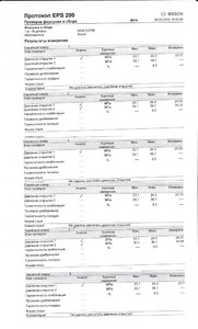

    После замера компрессии (24,24,24,25,24,26) было принято решение проверить форсы, т.к. после смены распылителей (почти 3 года назад) коррекция была далека от идеальной.
    3 и 2 1 и 2 6 и 2 4 и 2 5 и 2 Цилиндры
    -3,14 -1,96 -2,98 -1,96 -2,51 До замены распылителей
    -1,57 0,71 -1,10 0,31 -0,31 После замены распылителей
    -2.43 1.18 -1.73 -0.39 -1.96 После настройки

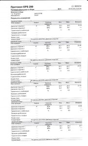

    Проверка на качке и на стенде выявила, что у четырех форсунок нижнее давление не попадает в диапазон, а верхнее стенд даже не смог измерить, т.к. со слов мастера форсунки открывались просто от количества жидкости. Со слов мастера это показания к замене распылителей.
    Но меня ведь всё устраивало, кроме коррекции и было принято регулировать 4 форсунки по нижнему. После регулировки у двух из четырех неожиданно проснулось и верхнее давление.
    Форсунки были установлены и результат меня сильно расстроил.
    Коррекция стала хуже (нижняя строка в таблице выше), цикловая поднялась до 7, при малом газе по ощущениям как едешь по стиральной доске, т.е. мотор работает рывками.
    Получается, что вторая ступень или у всех форсунок должна быть или у всех ее быть не должно? У кого какие мысли?
    Вывод то понятен - новые распылители. Но всё же интересно.
    И еще.
    Если у второй и пятой форсунок вторая ступень есть, то почему по коррекции пятая в таком плюсе ко второй.
    Или может в lbl перепутаны 4 и пятый цилиндры?

    Лично для меня ни чего не понятно! Везде значения одинаковые! Т.е. форсунки все одинаково пылят! Т.е. за три года ни чего не изменилось! Но даже на качке у меня за год давление упало на 10 бар.

    на первом рисунке в допуске только 2 из 6.

    Вторая ступень - даже важнее чем первая, т.к. именно она выдает основную дозу топлива. И то что ее на стенде не видно - проблема !
    Вообще меня смущает этот "стенд" и те кто там работает. Они не фига не сделали получается.
    Распылители ты менял вместе с промежуточными шайбами ? В процессе замены соблюдал идеальную чистоту ?
    Еще хотелось бы уточнить обстоятельства замера коррекции, ее нужно замерять на хорошо прогретом двигателе, желательно сразу после поездки.
    На данном этапе я бы предложил, переставить местами пару форсунок с самой плохой коррекцией, и сравнить коррекцию. Удостоверится что дело именно в форсунках а не в чем то другом.

    Учитывая, что к левой голове совсем неудобно лезть, то по быстрому можно поменять только 1 и 2.
    Со слов мастера стенд сам меняет давление и кол-во топлива. И как он не пытался - второй ступени добиться не смог. Но при этом после настройки у двух из четырех она вдруг появилась. Могу предположить, что увеличивая первую ступень и на остальных появилась бы вторая, но неизвестно, насколько бы поднялась первая.

    так в том и вопрос, что до настройки стенд 2-ю ступень не мог отловить ни на одной форсунке, а потом на двух поймал.

    Не быть ее не может, просто ее стенд не способен продавить. :nod:
    Терзают меня сомнения по поводу исправности этого стенда.
    Наш ТНВД даже на ХХ выдает более 400 бар, а дальше больше....
