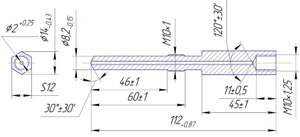

    Я бы с радостью себе замер сделал, только пока негде, да и в городе негде купить подходящий компрессометр или просто не могу найти места где он продается. Токарь есть чтобы выточил переходник, только он просит чертеж. Может у кого есть чертеж для переходника на компрессометр для измерения компрессии на нашем двигателе?

  20. sl1220
    sl1220 Старожил
    15 сен 2011
    8.260
    A6/C5 2.5 AKE 01г.
    Держи. Делал под тормозную трубку Жигулевскую. Можешь изменить, как хочешь, хоть под шланг тормозной, хоть еще под чего.
