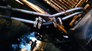

    Я бы взял кусок неплотной ткани (2-3 слоя бинта), пропитал-бы экпоксидкой и заклеил. Немецкая эпоксидка по металлу в 2-х шприцах - схватывает за 5 минут. Только предварительно "набить риску" 80-й шкуркой, просушить и обезжирить.

    Как ремонт в пути вариант отличный, но перед поездкой, я бы такой не стал делать. Храктер трещины указывает на усталость металла (хз почему) или брак, где гарантия, что не засвистит в другом месте. Наипростейший вариант - взять маслостойкий шланг и петлёй пустить вместо трубки. Зимой и его для охлаждения хватит. А как время будет, то поставить оригинал.

    Красота! Всем спасибо):)

    Трещины в трубках указывают на плохое закрепление этой трубки или на натяг\изгиб.
