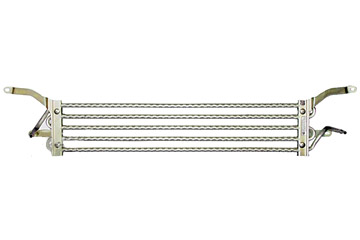

    Недавно такую же ремонтировал на Туареге, откусил ржавый кусок, зажал немного кусачками и вращал трубку что-бы прорезать канавки и добавил резинового патрубка между кусками.
    А лучший вариант это взять медную трубку по диаметру и согнуть.

    это обратка. давление есть, но не большое.
    у меня с пластиковым креплением была, поставил от дорестайла с металлическим.
    проблем нет.
    может новая и из люминя, но с металлическим крепежом вряд ли.
    держи
    http://euroauto.ru/?option=com_retaillist&task=partinfo&sh=1047&ah=1&nr=5369157

    перемычку поставь на время
    или купи со сломанным крепежом, что выше, и закрепи любым способом.

    A6/C5Q 2.5TDI 99г
    Если гудит насос, посмотри есть ли пена в бачке при поворотах руля. Если есть - ищи места подсоса воздуха(на стороне всасывания). Если нет - можно поставить от нивы. Мне подошел один в один по всем трем болтам и трубку не гнул. Косяк у насоса от нивы обнаружился через месяц - потек сальник вала шкива. Решил проблему следующим образом - разобрал оба насоса, корпус оставил старый, лопатки и овальное кольцо от нового. Поставил работает. Можно также попытаться в старом насосе перевернуть кольцо. Когда разберешь увидишь выработку в виде ступеньки на внутренней поверхности кольца. Лопасти ударяясь в эту ступеньку и создают гул. Там уже станет понятно как кольцо переворачивать. Главное не растерять лопасти и ролики подшипника в задней крышке. При сборке можно солидолом скрепить ролики чтоб не рассыпались. Еще придется менять уплотнительное кольцо задней крышки. Вот размер не подскажу. Старое у меня не получалось вставить, так как оно то ли разбухло, то ли еще чего, но оказалось больше по размеру чем канавка. Подобрал похожее в РТИ, но такие кольца быстро стареют.
