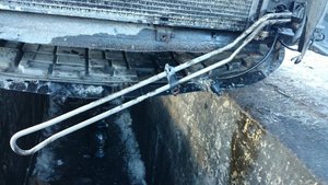

    Нашел утечку, труб. системы охлаждения.
    Вот на разборке не нашел, новую под заказ. Самому не согнуть любую новую?

    А эту не запаять газом што ли:shock:
  6. proxy
    proxy Живу я здесь
    25 авг 2013
    4.135
    не разбираюсь в этом, там и трещину не видно а сочится, давление значит есть. А это надежно? Сам смогу сделать в домашних условиях?)

    Не каждый сварщик возьмётся варить алюминиевую трубку. Дома можно попробовать бандаж поставить на время.

    на время не катит, нужно эту проблему за пару дней решить, а то потом предстоит путь 3400 км. Так сейчас стоит выбор купить трубку и самому согнуть(никогда не занимался этим, не сломается ли она при изгибе?) или в экзист и через пару дней новая за 2500 у меня

    Что бы не сломалась на сгибе, надо забить трубку сухим песком плотно. Потом высыпать песок и промыть.

    Трубка метал или люминь(сколько раз снимал,но не обращал внимания)... Если метал то GO к сварщику с газовой горелкой запаивать,если люминь, то ту да же, только к сварщику с аргоном....любой нормальный сварщик знает что при на греве можно можно локализовать трещину, т.е. обнаружить ее.....если гаражных кулибиных по близости нет, то думаю автавтопредприя по близости точно найдутся, где есть сварщики с газом и аргоном, так же можно пошукать по шиномонтажам, где диски варят......у меня трубка кондея обваренная 3 год катается возле передней подушки двигла

    В месте где течет трубка, разрезать и поставить кусок гидрошланга с двумя хомутами.
    А зимой можно вообще без этой трубы ездить.

    +1 нет там большого давления.

    клевая идея, так и сделаю:)

    :nod: как вариант, но для этого ему надо сначало найти трещину, чтобы знать какой кусок вырезать и парочку фитингов на концы для надёжности обжимки под хомут

    там люминий стоит. Спасибо, буду иметь ввиду)

    трещину я нашел методом завел машину, протер трубку, где образовался подтек там и трещина, только ее не видно) точнее там совсем микротрещина, может пару мм

    Не по шву трубки....
