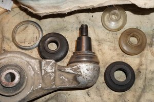

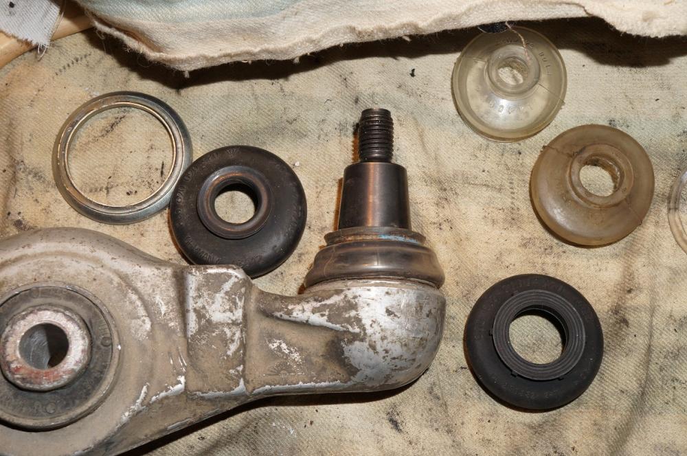

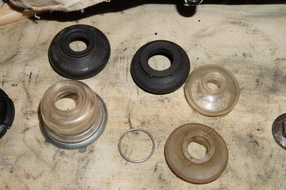

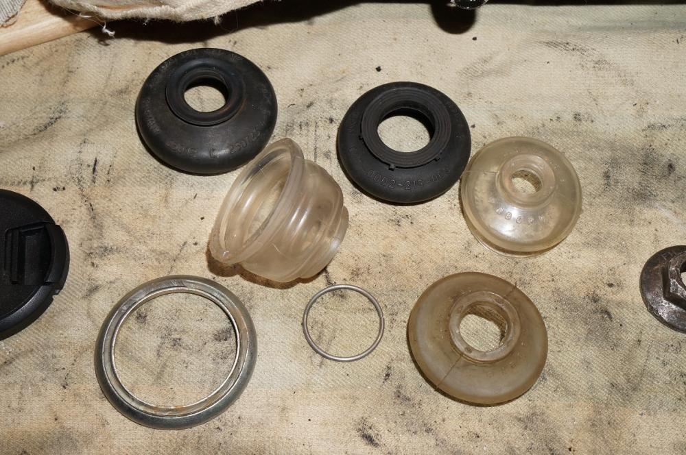

    Пыльник от газели подходит отлично:
    Прозрачный справа снизу - это восьмерошный, только просидел на толстом пальце пару недель.
    Отрезал металлическое кольцо.
    Продавец уверял, что это силикон, я как-то сразу не поверил. Залез на сайт производителя(благо он указан на пыльнике), и точно, TPU - термопластичный полиуретан...
    Ищем дальше....

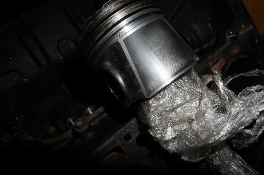

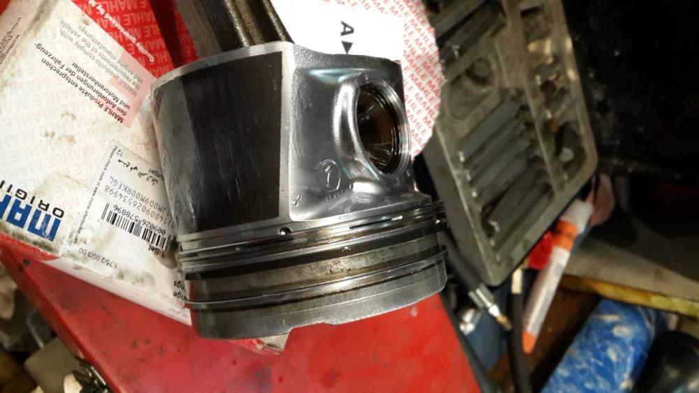

    Получил сегодня посылку с Molykote D-10, 50гр. Будем обновлять покрытие на поршнях.
    Ауди сильно не заморачивается над качеством нанесения этого покрытия, о чем свидетельствуют запылы в уголках:
    Забрал блок с хонинговки:
    Может создать отдельную темку по сборке, интересно это кому?

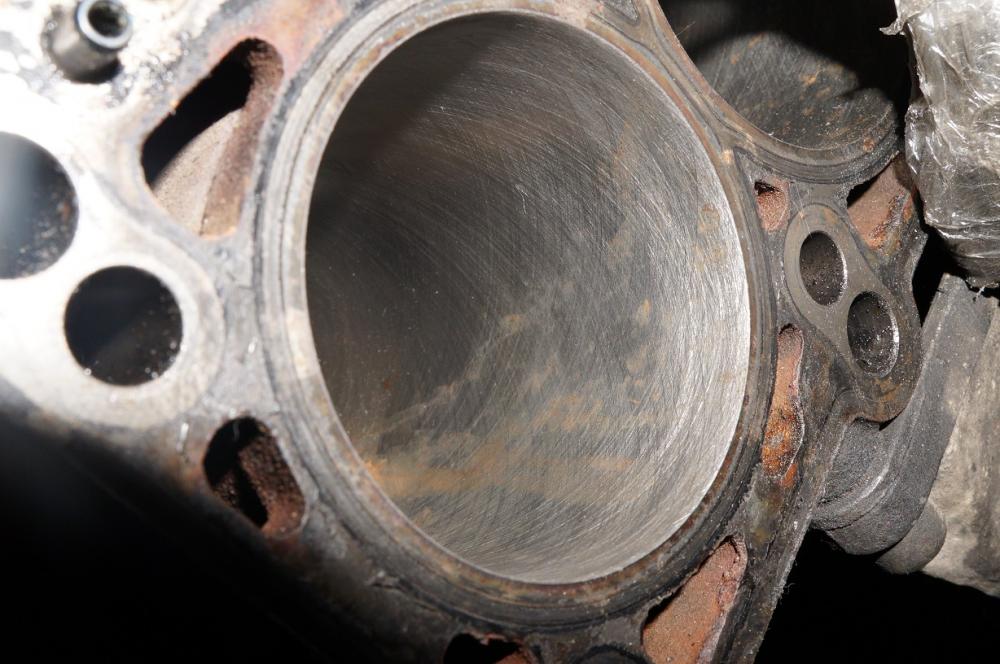

    Насколько увеличился диаметр цилиндра после хонинговки ? :spy:
  13. Mayhem74
    Mayhem74 Живу я здесь
    30 апр 2014
    2.882
    A6 C5 AKE Q А ESP
    На сотку. Решили выводить яйцо и бочку только на половину.
  14. UTUG
    UTUG Властелин 8-ми колец
    7 ноя 2005
    22.134
    Allroad AKE МКПП
    хмм, насколько я знаю, на заводе хонинговка забирает 5 соток
    какой сейчас диаметр цилиндров ?
  15. Mayhem74
    30 апр 2014
    2.882
    A6 C5 AKE Q А ESP
    Позволю себе усомниться в достоверности твоих сведений.
    У меня нет торировочных плиток для поверки измерительного инструмента, абсолютный размер могу назвать с погрешностью в десятку.
  16. UTUG
    7 ноя 2005
    22.134
    Allroad AKE МКПП
    вот в этом и проблема !
    измеришь точный размер, уйдут сомнения
  17. Mayhem74
    30 апр 2014
    2.882
    A6 C5 AKE Q А ESP
    Зачем мне измерять абсолютный размер? Я могу с точностью до соток замерить относительный, с полной уверенностью говорю, что хонинговкой снята одна сотка! Также утверждаю, что зазор поршень/цилиндр остался в допуске!

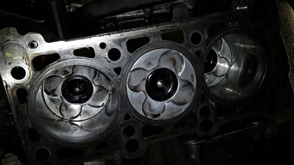

    Разбавлю спор фотками. Вот мой поршень и блок без хонинговки
