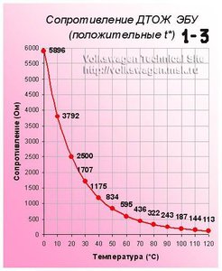

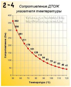

    ДТОЖ имеет 2 контура. 1- на стрелку, 2 - на мозги. Калибровка вроде такая [​IMG]
    Elsa сейчас не под рукой, но гугл поможет.
    Т.е. в банку опускаешь датчик и образцовый термометр, заливаешь ож и греешь. Время от времени измеряешь сопротивление датчика и сравниваешь с графиком.

  15. sezya
    sezya Завсегдатай
    23 май 2013
    676
    A4 2.5 TDI AKE 02г
    Спасибо, вроде разобрался постараюсь завтра найти термометр для воды и тестер для измерения сопротивления. Я правильно понял, что показания тестера должны быть между двумя линиями и там нет точного значения т.е. при 20 градусов может быть сопротивление и 2200 и 2400?

  19. sl1220
    sl1220 Старожил
    15 сен 2011
    8.254
    A6/C5 2.5 AKE 01г.
    Да. это некий допуск. Вот по подробнее про датчик нашел, может пригодится (http://www.vw-bus.ru/forum/viewtopic.php?f=13&t=38471).

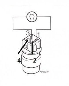

  20. Мазаи
    Мазаи Старожил
    13 окт 2013
    5.462
    A8/D2 2,5 TDI AFB
    Может это вам поможет.
