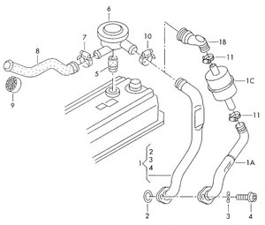

    Мужики, подскажите, кто знает, позиция 6 на рисунке названа как клапан регулировки давления. То есть что-то там должно, то открываться, то закрываться, а у себя когда снял - продувается во все 3 отверстия в обе стороны - это не есть хорошо и надо менять? Двигатель 1.9tdi AFN

    прикрыть пальцами отверстия 5,10 и резко всосать со стороны 8. Должен захлопнуться. Там мембрана подпружиненная. Нужен большой поток воздуха, чтоб её притянуло.
