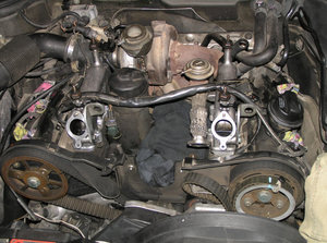

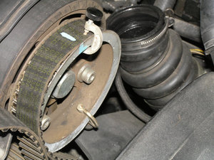

    Да инструкция там короткая - закрепи ремень на приводной шестерне любым удобным способом, а на шестерне насоса поставь метку краской с заходом на ремень, снимай ремень и крути "скоко хош". Тебе тут уже объяснили - добавить нечего. Читал на работе с планшета, отвечать - одни мучения да и фото не было, вот отвечаю.

    Ого-го нечего себе снял ремень,
    Не я уже снял прокачал норм вроде, там самый тунговый момент натяжитель снимать и ставить обратно.

    Да не надо его снимать. Так, ослабить. На фото - я насос снимал.

    Имел ввиду ослабить, шестигранником крутиш на 22 крутится, Вобщем сделал)))
