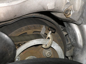

    Думал угол настраивается шнурком электронно, а оказ тут за ключи нужно браться(((
    Ряд вопросов:
    Три болта на шкифе РВ до конца откручивать?
    Если момент затяжки ремня норм, то мне же не понадобится шестигранник тот на 6мм?

    по памяти, ослабляешь и в твоем случае крутишь на 2 мм против часовой за шестреню тнвд.

    фишка в том, что вроде именно шестиг. нужно откручивать эти 3 болта
  6. proxy
    proxy Живу я здесь
    25 авг 2013
    4.135
    он не нужен

    Три болта вроде на 10мм грань, а тот на фото шестигранник на 6мм для ориентировки прокрутки.
  8. proxy
    proxy Живу я здесь
    25 авг 2013
    4.135
    я помню что подлазил откручивать эти 3 болта шестигранником, по бокам круглые, но может у меня так, у тебя по другому, не знаю

    Родные - шестигранник на 6 мм., откручивать слегка, проворачивать постукивая маленьким молоточком через проставку любую. Предварительно лучше поставить отметки любым удобным способом. Я вот так приловчился.

    Молотком стучишь по стяжке?

    Че то мотив фиксации не понял? Может принцип до меня еще не дошел настройки угла.

    Давай попробую объяснить.
    Снимаешь пластик.
    отпускаешь чутка три болта на приводной шестерне (та которая на левой голове).
    В любое удобное для тебя отверстие на балансире (мощная железяка прикрученная к шестерне на тнвд) вставляешь болт или еще чего (что под руку подвернется и влезет) и постукиваешь по нему молоточком, так чтобы приводная шестерня (та которая на левой голове) тнвд сдвинулась относительно шестерни РВ в нужную сторону. Если надо позже - против часовой, раньше - по часовой.
    Вытаскиваем болт и затягиваем болты на приводной шестерне.
    Заводим, греем не менее чем 85гр. и смотрим в 4 группе в базовых, что получилось. Если не нравится, повторяем процедур и т.д.

    Этот момент вроде понятен, просто на той фото фиксатор прижал ремень на шкиф, получается верхняя часть шкифа отдельно от нижней части, правильно?

    Струбцина там, в данном случае, удерживает стрелку из жестянки, по которой Мазай контролирует на сколько повернул шестерню.
    В другом случае, я полагаю, этой струбциной фиксируется ремень, это если хочется снять тнвд, а метки выставлять заново не хочется.

    Струбцинкой просто закрепил стрелку из жестянки, метки нанес шилом. Если нечаянно крутанешь лишнего всегда можно исправить. Смещаешь постукиванием одну шестерню относительно другой (на одной стрелка, на другой - метки).

    Посмотрел фото еще раз, только заметил метки причерченные.

    Я стучу молотком 200 г. по ключу на 27, одетому на гайку ТНВД, хотя правильнее будет стучать через проставку (любой вороток) по шестерне привода насоса (на которой метки).
