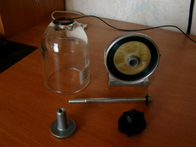

    Я имел ввиду вот такой отстойник
    Воду в капиллярном виде(обладающую поверхностным натяжением) он в состоянии задержать полностью.

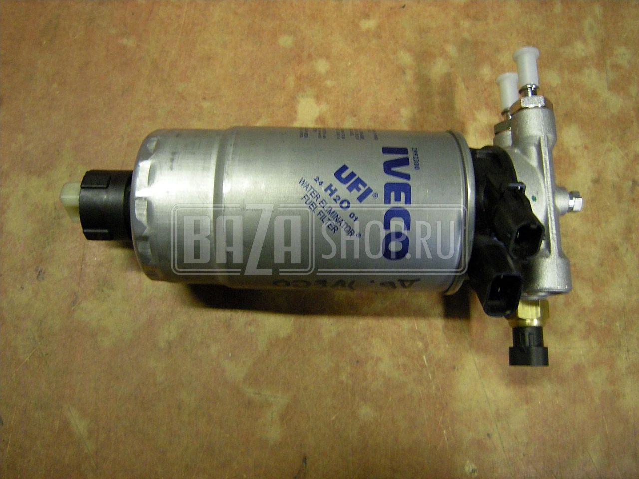

    Кстати, у ЮФИ(оригинал для ивеко) появилась новая серия Н2О, ставится на нове CR-ы:
    По габаритам сопоставим с нашим. Идет пересечение по номерам с фильтром для A6 C4 - т.е. найдя её адаптер можно вообще не отходить от оригинала, и оставить термостат.
