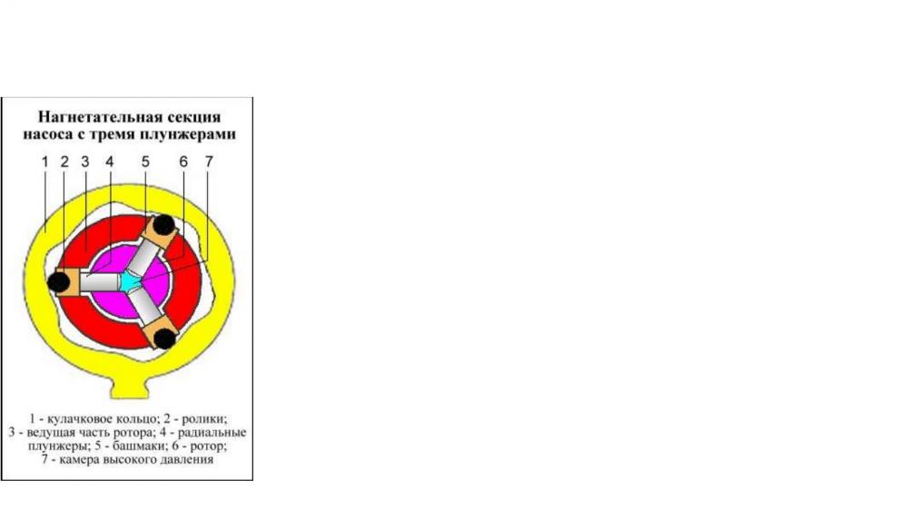

    Мыжик, опирается на случай ОТКЛЮЧЕНИЯ цилиндров.
    Мы же опираемся на факты незначительных ухудшений характеристик цилиндров, а это и есть КОРРЕКЦИЯ.
    По поводу отключения цилиндров, Ипман уже сказал, это АВАРИЙКА, по ней нельзя судить логику коррекции !
    Еще хотелось бы добавить, что на коррекцию может влиять износ кулачков на шайбе, в этом случае смещение коррекции должно быть параллельной для пары цилиндров, работающих на одном кулачке. Ведь плунжеры дважды проходят кулачковую шайбу, делая три впрыска, а цилиндров у нас шесть ! :)

  8. ipman
    ipman Старожил
    10 мар 2010
    7.256
    А6/C5 AKN '00
    Разве можно на 6-ой ехать меньше 90 км/ч ехать? 6-ая ведь с 90 км/ч включается.
  9. ipman
    ipman Старожил
    10 мар 2010
    7.256
    А6/C5 AKN '00
    Это для пары 1-4, 2-5 и 3-6?
    Так ведь можно и иначе посчитать: 6-1, 2-4, 3-5. В чем я заблуждаюсь?

  12. UTUG
    UTUG Властелин 8-ми колец
    7 ноя 2005
    22.134
    Allroad AKE МКПП
    ты чето не то говоришь, я спрашиваю порядок работы цилиндров ?
    помоему 1,4,3,6,2,5 ?
    если так, то на одном кулачке висят:
    1,6
    4,2
    3,5
    если компрессия одинаковая, распылители новые, а коррекция одинакого уходит на этих парах, то соответсвующие кулачки изношены :cool:
  13. ipman
    ipman Старожил
    10 мар 2010
    7.256
    А6/C5 AKN '00
    Вот кулачковая шайба, правда трехплунжерного ТНВД, давай разбираться :).
