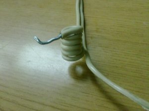

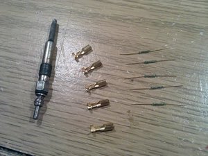

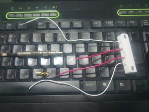

    я сделал так. Пошел в магаз и купил 5 герконовых реле и пять разъемчиков ножевых круглых 4мм. Картинка номер 1.
    Потом берем провод потолще и карандашь или ручку или какой-нить тонкий стержень. Провод накручиваем вокруг стержня витков пять в виде пружинки. Фото номер 2.
    Внутрь этой пружинки ставим герконовое реле. Диаметр пружинки можно поджать что бы потоньше это ыбло и размещаем это все в каком-нить корпусе. Картинка номер 3.
    Потом на красный провод (который накручен спиралькой) одеваем разьем и этот разъем одеваем на свечу. Второй конец красного провода (который пружинкой) соединяем с белым проводом (который с геркончика) и вставляем это в разъем который раньше одевался на свечу.
    И у нас остается один белый провод с геркончика - туда можно повесить лампочку и второй контакт лампочки на землю кидаем. Соотсвесвено лампочку можно вывести в салон. Можно и диод поставить, только ндао будет добавить резистор в идеале.
    Все. Теперь когда на свечу подается ток - лампочка будет светится.
