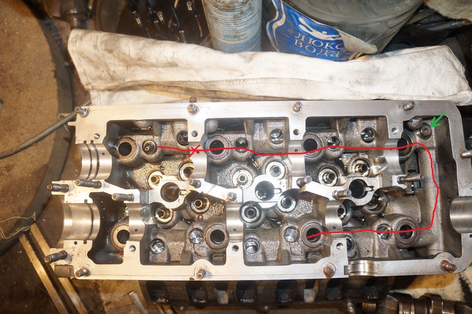

  16. Mayhem74
    Mayhem74 Живу я здесь
    30 апр 2014
    2.882
    A6 C5 AKE Q А ESP
    Кароче разобрался. Клапан в головке, это вообще не клапан, это своего рода форсунка разбрызгивающая масло на шестерни РВ (А то я её/его уже заглушить хотел)).
    Открывается примерно на 1,5 - 2 атм.
    Если кому интересно.
  17. pau
    pau Живу я здесь
    2 фев 2006
    3.795
    А4 TDI
    То есть на холостом шестерни на сухую работают?
  18. Mayhem74
    30 апр 2014
    2.882
    A6 C5 AKE Q А ESP
    А много-ль им надо?! На холостых с них масло не скидывает цетробежной силой, видимо считается, что на холостых они "мокрые")).
    Но реально, кроме как через эту "дырку" шестерням неоткуда смазку получать!
  19. quattrosens
    quattrosens Старожил
    21 сен 2010
    17.156
    Франция
    Ты как давление открытия мерял ?
