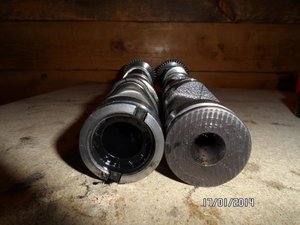

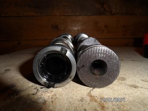

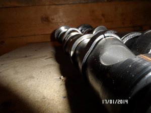

    вот здесь неплохо видно.

    Вот за это огромное спасибо! Как я и подозревал, что роликовые валы имеют более крутые углы. Может есть информация по ширине фаз?
