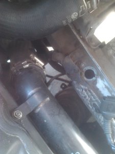

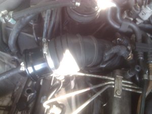

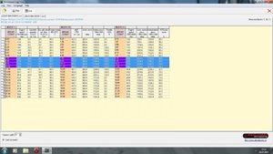

  14. proxy
    proxy Живу я здесь
    25 авг 2013
    4.135
    Во всех отчетах вставляется сюда (рис.1)
    Но я так понял надо сюда (рис. 2)
    Опрессовать хочу впуск. т.к. вылезла ошибка по G70 расходомер, слишком низкий уровень сигнала, ну думаю понятно, снял лог и удивился, думал будут заниженные показатели а тут (рис. 3). пришел к выводу что дыра после турбины и расходомер занижает. Решил начать с опрессовки...
