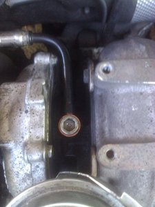

    Коллеги, подскажите.
    А 3.0 дизель муторно по верху раскидывается?
    Хочу глянуть, что у него там по впуске творится...

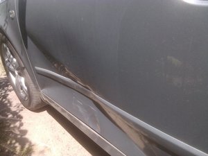

    А вообще это не моя неделя. По Питеру целый год катался, маневрируя в плотном потоке и ничего, приехал в малонаселенный город без пробок и плять, въезжает мужик в бочину

    Блин уложил бы мужика на месте( шучу), неповезло[emoji34]

    да не все так печально, белорусские умельцы вытягивают и за недорого:) А если смогут вытянуть, то неплохую разницу в карман:)

    да уже разобрался, по сути нет разницы. Просто шайбу родную одну потерял, а фиксацию болта не запомнил. Поэтому на всякий уточнил.

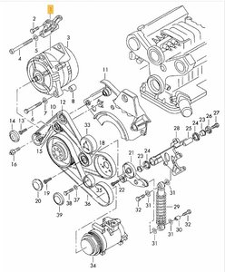

    народ , тут всегда говорилось 4то при замене ГРМ лу4ше перепресовать какуюто втулку или заменить её.. вопрос: какую деталь конкретно нужно заменить на 4ертеже внизу? ето какайто отдельная деталь или корпус тоже ? т.к мне предложили корпус новый но я так понял 4то дело не в нем , а во втулке какойто.. тяжело ето в гараже сделать самому ?

    Втулка №23 на рисунке. Две штуки

    Ну, это не при замене ГРМ. Это (фото 1) кронштейн агрегатного ремня (привод генератора, гур, виска). Но все равно, при замене грм, я бы то же заменил (именно так мне и пришлось сделать, когда при пробном запуске двс (без пластмассовых крышек и с отодвинутой мордой) увидел, как ремень гуляет). Меняются детали (рис.2) - 22, 25, 27 - по 1 шт., 23 и 24 - по 2 шт. Если корпус кронштейна (рис.1) есть новый - обязательно новое все (это естественно).
    По ELSA смазка не требуется. Втулки с "тефлоновым" покрытием (я не удержался - мазнул).

    а менять ето всё просто ? открутить и разобрать етот корпус на детали и вставить новые ? никаких особых танцеб вокруг? а менять нужно если есть люфт у корпусана втулке , да?

    Если будешь откручивать кронштейн от двигателя, обязательно меняй прокладку 059 145 215.

    опредлите условия для замены етих вешей ? люфт корпуса на болте ?
