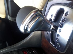

    что-то эльза глючит.
    нашел немного другую, но сути не меняет.
    электросхема базовая с 2003.pdf
    страница 5.
    оно блокирует, если башмак не горит.
    если башмак горит, то должно все работать.

    Спасибо гляну.Ты имеешь ввиду башмак (символ) на селекторе АКПП? Да горит.
