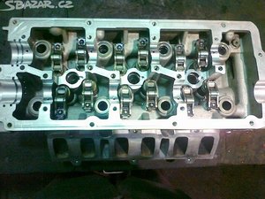

    если правильно понял то первое фото это B а вторая это A

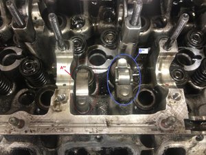

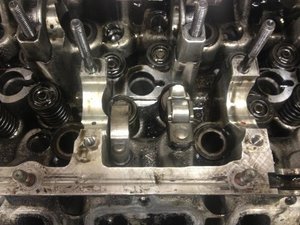

    Я вот к примеру, так и не определю по железу. Рокера с роликами - это В**. Но и на второй фотке есть такой рокер.(на рис показал)

    ну то есть если рокера с валиками идут то там как минимум будут валы и рокеры стоять от B?

    Нет. Не встанут. По крайней мере имея и А** и В** головы я не понял как это сделать.

    да все правильно - первая фотка- В серии, вторая - А.....во второй голове правый рокер от В серии каким то хреном стоит, а левый как и положено от этой головки- потроха от В серии не поставишь в А голову и наоборот то же нет....вобщем для конкретики- В головки с перемычками как на первой фото, валы,как правило -пустотелая формованная труба с напресованными кольцами кулачков различной толщины( через один), но есть и более позднии варианты с цельнолитыми валами( кулачки таких же размеро по ширине,как и на пустотелых валах)зубья приводов валов прямые,одна из шестерен составная, рокера с роликами....головы А серии как на втором фото- без перемычек, валы цельнолитые,кулачки одинаковой ширины,шестерни привода косозубые,рокера без роликов

    как по всем форумам налазился можно рокера на А поставить от В но есть одно но так как на А пружины идут жоше чем на В
    вобшем я уже сам запутался везде разное пишут так что слово за гуру!!!

    ну тогда их можно распознать по штампу с годом выпуска.... полноценные В начиная с 03 будут с перемычками

    вобшем заключение можно распознать по рокерам или по штампу!!!! А где этот штамп искать на голове? и еше вопрос если всетаки головы будут В то на них можно поставить форсунки от А или что нужно будет доделать

    перечитай внимательно все различия я тебе указал, и про штамп тоже

    Можно. Ни чего доделывать, переделывать не надо.
