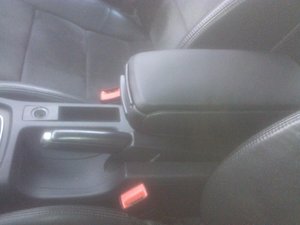

    Подлокотник дошел за 2.5 недели, качество просто суперское:thumbup:
