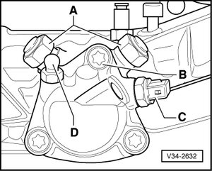

    Горят. На фотке разъем чуть левее, его видно, он на месте.
    В общем походу я разобрался, это фиксатор переключения (А) развалился. А торчит пружинка этого фиксатора. Что странно всё работает норм передачи сами не выключаются.
    Просто люблю периодически под капот с фонариком залезть и вот увидел трабл:shock:
