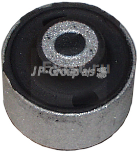

    По поводу этих сайлентов: "ваговцы" их усовершенствовали, на более молодых моделях внутренняя втулка большего диаметра, те меньше резины, больше жёсткости!
    Вот номерок оригинала 4E0 407 515 D

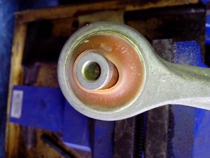

    Заказывал Максим наш,он же и ставил. Спроси. Остались полиуретаны на нижние рычаги - не успели поставить. Я больше переживал за большой сайлент кривого - он за "гуляние авто" отвечает. Но оказался жив. Если что - заберай.
    Рычаги свежи - прошлогодние лемфёрды и похожи на 2-е фото. Но идут трещины и плохо держат пробои. Уретаны жёстче. Дешевле.
    Я всегда на пол.пробеге рычагов сайленты меняю. Шаровые все тугие.

    Да! А по поводу полиуретана вот любуйтесь-не проехал и 1000км! сегодня снял, брал два (на передние рычаги) завтра гляну как там второй.
    15-06-515 - в экзисте, деньги на ветер.
