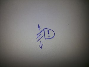

    И немного художества....загорелась вот такая картинка у меня на приборке, только желтого цвета, кто знает что означает?)

    serg72, спасибо, с картинками подробно, то что надо !)

    Ксенон родной? Не робит датчик горизонта
    Если не прав поправте
