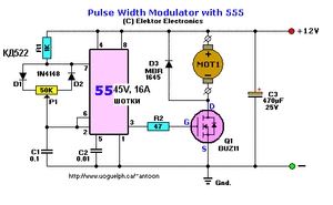

  7. sl1220
    sl1220 Старожил
    15 сен 2011
    8.260
    A6/C5 2.5 AKE 01г.
    Валер, все придумано давно. Особо не надо быть электроником. Вот классическая схемка. Переменный резистор меняет скважность ШИМ. Просто подобрать постоянные сопротивления и подключить к проводки. Что за транзистор Q1 на схеме я не знаю, поставь как в тнвд впаивают irlr2905, а лучше irl2505, он то току лучше и корпус крупный, прикрутишь прям на штатную подложку резисторов (через теплопроводный изолятор). Князь Тишины тебе подскажет, он уже подобный транзюк ставил (на тнвд).
    Я Подобную схему успешно использовал не только на доп.подкачке, а и в 80ке на вентиляторе печки. Главное не надо рассеивать в пустоту столько ватт.

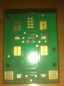

  18. proxy
    proxy Живу я здесь
    25 авг 2013
    4.135
    #9459 proxy, 21 май 2014
    Не работает стеклоподъемик на отпускание(не ауди). разобрал, а там ниче понять не могу где чинить.не электрик я
    на отпускание верхний левый, подъем нижний левый. Думал обрыв дорожки, а там идет общая дорожка на отпуск и подъем. Тогда бы на отпускание не работало. Из-за нанесения специального может быть такой гемор, или из-за того, что между клеммами раздербанино.
    До этого замыкал верхний левый металлом и он отпускал. так что где-то я начудил
    точнее отпускание левый посередине. нижние не относятся
